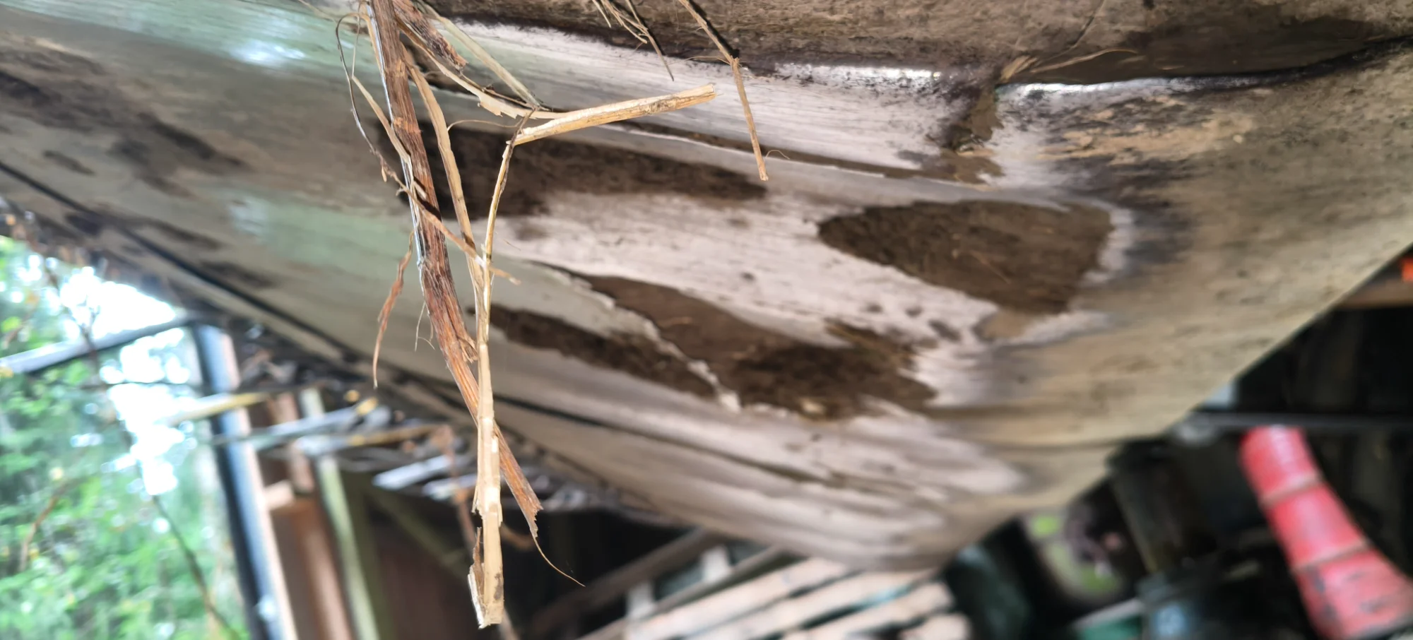

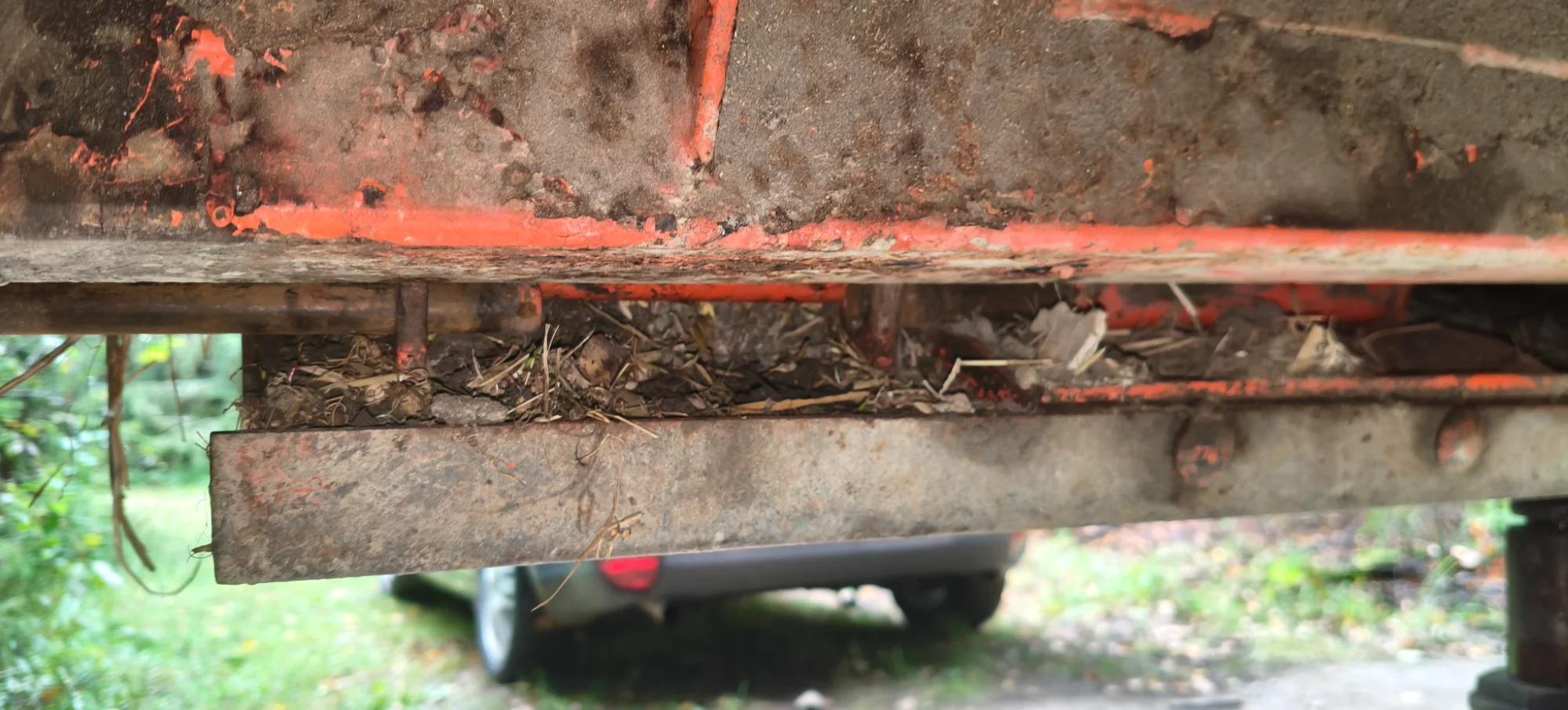

Semmone se pöytä, siellä alla täys leveet jalakset, jo edeltäjä ajannut ne puhki, nyt herneissä ja jo pehmeetä niin kulmat väärät ja pohja koskettaa maata. nyt sadepäivänä aatelin irroittaa se pohja mutta aika haaste. ne tapit ei tuu ulos sielä takana, eikä pultit ja mutterit tosi oudosti kulman takaa ja edessä törmätty niin että jos se sieltä taskusta tulee ulos, ei taatusti enää sinne mee.

Niin suurempi urakka sitten,.
Voiko niitä laihon nostaja lämmittää ja taivuttaa alemas että ei pöytä tarttis käyttää maata vasten? Entäpä miten se kaatokelaa pitää säätää että ois apua nostaa se kasvusto?

Puinti variaattori rupes kiristää, jotain kivaa. Se pohja, ruuvit kiinni ja katotaan jos laon nostaja säädöillä onnistuisi. Oiskohan purkaamoilla pohjiin?

Joissakin laon nostaja systeemeissä on siinä ruuvissa pöydän alla , johon nostimen pää työnnetään ,kaksi tai kolme hahloa . niistä ylemmän valitsemalla lako piikin kärki jää alemmas .
