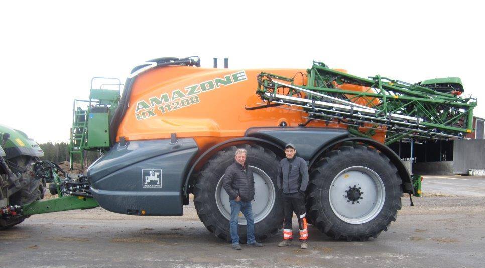

Sepä oli tullut Suomeen hinattavien ruiskujen äiteekin :) Kun on teli, niin ei uppokaan niin helposti, vaikka tilavuutta on enemmän kuin 20 vuotta sitten isohkossa lietekärryssä :)
https://twitter.com/hankkijafi/status/857204947741536258
Julma peli. Onko tuo yhtä säiliötä kokonaan? Melkein sata hehtaaria pitäisi olla aina samaa tavaraa ruiskutettavana, että tuo säiliö tuo todellista hyötyä.  :o

Eepee agrin facebook-sivuilla oli jotain siihen viittaavia kommentteja.
Selittää jotain.
Ehkä urakointiin lannoitteen levitykseen, ei tuossa muuten mitään järkeä ole. Jos nytkään.
Vs: Ruiskua vaihtamassa
Eiköhän tuo ole Suomen suurimpia maatiloja, ainakin tukimielessä. Tuommoinen ruisku maksetaan pelkillä pyöristysvirheillä.

Yllättävän kauan kesti ennenkuin saapui Suomeen, ainakin -12 oli Agromekissä. Lindus on tehnyt teloilla varustettua hinattavaa.

Eikös tuossa olekaan pumppu kokoajan suorassa traktoriin nähden, vaan on ruiskun suhteen kääntyvä?
Miksei amatsoonissa ole puhallinta?
Sotkee tuo ainakin kunnon ruiskutusurat pellolle.

Mitä se haittaa laajakulma akselilla? Pumppu on aisalla, aisa pyrkii olemaan traktorin suuntainen.
Mitä siinä puhaltimella, eihän siinä ole "tuulipussejakaan" ;D

Tarkoitin puhaltimella turboa.   :o
