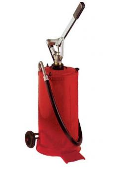

öljyntäyttölaitteella täyttää vaan tynnyristä oikean määrän ölppää moottoriin.
Oletteko raskinneet investoida mittarilla varustettuun öljypistooliin? Olisi kyllä kätevä, pitääköhän noiden tarkkuus kuinka kutinsa. Pieni fiba jossain hydrauliikkaöljyn määrässä ei sinänsä merkkaa mitään. Mun mielestäni tuon perinteisen täyttökannun kanssa lutaaminen on yllättävän hidasta, pitäisi saada menemään homma nopeammin lävitse.
Enoo itse moista ostanut, mut sitä miettinyt että jos olis 2-3 konetta aktiivikäytössä, niin nopeuttais noiden moottori ja varsinkin peräöljyjen lutraamista kun tökkäis vaan pumpun rullakon päällä liikkuvaan tynnyriin, näpyttelis määrän mittariin ja antais paineilman tehä työn. Uskoisin että maksais itsensä takas säästyneenä työaikana.
Eihän tuo peräöljypumppukaan ole kummoinen keksintö kun reiluun 80 euroon saa ostettua, mut voi miten mukava sen kanssa on täyttää hypoidiöljyt. Varsinkin jos akselikotelon päälle ei ole raaskittu tehdä täyttöproppua.

Napoihin, etuakseleihin ja työkoneiden kulmavaihteisiin öljyntäyttöä helpottaa tontyyppinen laite: http://www.arpre.fi/oljyntayttolaite-24-l.html

Tuommoinenkin pytty auttaa jo paljon hypoidiöljyjen kanssa puljaamisessa. Nuo maksaa jotain 80+ eurua
Joku sähköpumppu vois olla kanssa hyvä öljyjä siirrellessä. Varsinkin jos pumppaisi 20l pytyistä tuon paluuliitännän kautta peräöljyt koneeseen jolloin määrän mittaus olis helpompaa.
Eihän tämmöinen settikään maksa kuin vähän päälle 600 euroa. Toki IKH rimpuloita, mut olis aika ameriikkaa...
Pelkkä pumppu reilun kakssataa verolla.

Noita paineilmatäyttölaitteita mittareineen katellut joskus, mutta kolme eri öljylaatua vaatisi kolmet laitteet, kun ei niitä jaksaisi vaihdella kuitenkaan tynnyristä toiseen. Hinta karkaa tällöin liian kovaksi, koska vaihtotyö on vain omiin koneisiin. Peräöljyt jaksaa kippailla kannulla kerran vuodessa ja moottoriöljyn määrä on kuitenkin melko pieni, vaikka se tuleekin pari kolme kertaa vuodessa per kone. Puolisen tuntia menee moottoriöljyn ja suodattimen vaihtoon valmisteluineen ja siivoamisineen, vaikkei systeemit ole lähelläkään optimia. Kovin kummoisia ajansäästöjä ei siis ole tällä sektorilla saatavissa meikäläisen kohdalla

Mun mielestäni ei vallan paha hinta...
http://www.arpre.fi/digitaalinen-oljymittari-1781501.html
Sitten pumppu tietysti lisäksi.

Vallusta saa öljyt kätevästi pois voimansiirrosta kipin liittimeen letku ja toinen pää sankoon 20 l tai mihin nyt sen haluaa laittaa ensimmäisen kerran kun kurahtaa sitten stop loput roppujen kautta ja imusiivilän tarkastus ja tarvittaessa vaihto .Uuden öljyn saa kätevästi suoraan tynnyristä kun ostaa siihen sen rullakon 69 euroa ja astiapumpun (25€)  sillä suoraa pumppaa öljyt koneeseen kätevää ja nopeaa.Painesuotimet saa aukemaan kätevästi kun 1,5 kilon vasaralla koputtelee hereille ja sitten 36 hylsy vääntiön päähän jos hylsy ei tunnu pysyvän kuoren päässä voi hallitunkilla kevyesti nostattaa hylsyn siihen kantaa niin pysyy.
