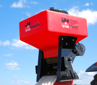

Vistech vt 2.9 keskipakolevitin 835€ +rahti.
jos tuolla mitään tekee niin ei ole kyllä hinnalla pilattu. :)

Yksityisviestiä vaan peliin jos tahtoo vistechistä lisätietoa, laitan nettikoneeseen kun ehdin.
Edit: 2-24m levitysleveys asetuksista ja siemestä riippuen.

Onko takuu?

Vuoden tehdastakuu, varaosat varsin kohtuullisen hintaisia ja saa tilattua kiireettömiä osia suoraan valmistajan sivujen kautta.
Suurin osa osista on yhtenäisiä apv:n kanssa.

vistechin verkkokaupasta noita levittimiä ja varaosia saa. Ebaysta noita saa huutokaupasta vielä vähän halvemmalla, itselle tuli tuollainen pneumaattinen ebaystä 1000 eurolla
