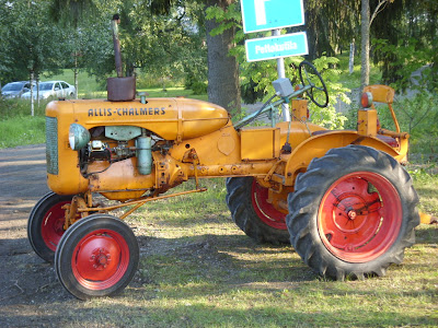

Olisi vähän haastetta insinööreille. Rakentakaa raktori joka muodostuu viidestä komponentista. eli runko, moottori, vaihteisto, nostolaite ja hytti. Mutta sitten se haaste. Kukin komponentista pitää yhden ammattimiehen irrottaa koneesta vartissa. Kaikki huoltomiehet tulee kumartamaan syvästi sille valmistajalle joka siinä onnistuu.
Kannattaa ostaa ähvällä alkava vanha punavanteinen, niin ei tarvii availla loputtomasti. Dynamiitti oikeassa kohdassa saa osan kuin osan irtoamaan näyttävästi ja nopeasti. ;D ;D
