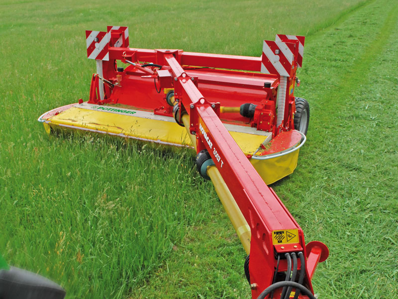

Pöttingerin jousitus on siis hyvin samanlainen kuin kuhnissa, eli ilmeisesti ei kovin toimiva?
(kuvan osoite: http://www.poettinger.at/fi/produkte_scheibenmaeher_modell/25/novacat-t/)
Kiitoksia valaistuksesta Greenpwr! Mielenkiintoisia kokemuksia on tullut ja uusia odotan innolla.
