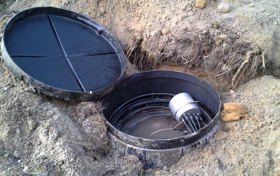

Olen maalämpöputkityömaalle joutunut ja tilanteessa, jossa pitäisi tehdä noin metrin syvyinen ja halkaisijaltaan samanmoinen kaivo kytkentöjä varten. Eli siisti kuoppa, jonne ketkennät tehdään ja voisi vielä myöhemminkin operoida.
Betonirengas on ykkösvaihtoehto, mutta tässä vaiheessa vuotta saatavuus tökkii. Ja onhan tuo aika järeäkin. Pätkä metristä rumpuputkea varmaan ajaisi saman asian, mutta sellaisia ei juuri niitäkään pyöri nurkissa kellään. Onko muita ideoita, mitä voisi tarkoitukseen käyttää?
Itsellä jäi ensimmäiseksi talveksi avoimeksi tuo jakohässäkkä. Seuraavana keväänä löysin sopivan kaivonrenkaan, kun tiesin sen olleen jossakin heinikossa. Eihän noita kytkentäkaivoja tarvitse eristääkään pakosti, koskapa sellä glygoli liikkuu. :-X

Minulle suositeltiin syvyydeksi metri, ja siihen putki laitettiin. Perusteena oli se, että olisi hyötysuhteen kannalta parempi, jos maa ehtisi sulaa putken ympäriltä kesän aikana. Kun ilmalämpöpumppu kerää lämpöä vielä 20 asteen pakkasella, miksi sitä ei tekisi myös maalämpöpumppu? Hyvin on lämpöä riittänyt.
Kaivoksi voisi sopia myös puhdistettu ja käytöstä poistettu polttoöljysäiliö tai vastaava. Lähimmältä romikselta voisi löytyä, ellei itsellä ole nurkissa käytöstä poistettua.

Kuitutyömailla käytetään tälläsiä kaivoja:

Kaukolämmön jakokaivo ?

http://www.hlinden.com/hinnasto.htm kyllä noilla betonirenkaita ja tekee lisää jos loppuu. Mut muoviputkikin on hyvä mut harvoin tuollaisia pätkiä jää noin isoista putkista.
