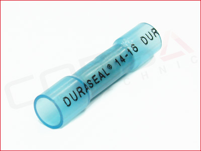

Kyllä liittimissä Bilteman myymät jutut on parempaa keskitasoa kautta linjan ja hinta on silti edullisimmasta päästä :)
 Joskus ostin ison rasian abicoja joista sai eristeen nykäistyä johdon päälle ja kätevästi johdon napattua kiinni tinalla ja vielä sen eristeen vedettyä siihen niin että pysyikin. Loppuivat ja aivan samoja ei enää ole löytynyt :(
  Aika hyvin toimii kaiken suolakuran ja paskan keskelläkin Bilteman liittimet kun on siihen johtoon vaan vähän täpännyt tinaa ennen puristamista.

Paskoja. Tinkii kuori sulamaan ennenkuin saa tinan sulamaan. Muuten jees mut pitää hitaasti ja matalalla lämmöllä sulattaa.
+ et tulee joustava liitos.
- epävarma
Noi on helevetin hyviä ja samaa sarjaa olevat apicot. Ei jää johtokäteen kun sulttaa kiinni
Nii se on...
