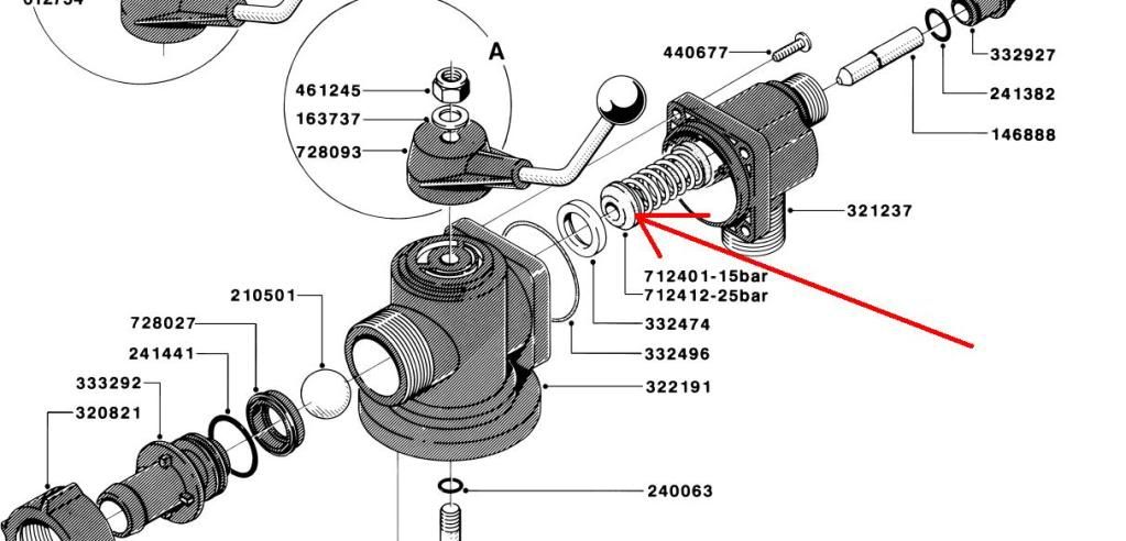

4 kpl venttiiliä eli kaikki venttiilit vaihdettu, ei auttanut. Köyhtyy vaan :) Toivottavasti saa viedä takasi. Vähä ajattelinki että kun kädessä vanhat tuntuivat olevan ok että ei niis vikaa oo mutta koitin nyt varmuudeksi vaihtaa.
Paineensäätimen sisuskalut nyt vuorossa, keltaisia renkaita jossa näkyy jotain hankaumaa. Menee hankalaksi. Omamyyjällä vähänkäytetty hardi seisomassa pihalla....

Kalvot olivat ok mutta kyllä tämä pakosta alkaa pumppuun viittaamaan. Jos laittaa kolmesta lohkosta 2 kiinni paine nousee muttei paljoa, ja sen nyt pitäisi vaikuttaa oleellisesti.
Katoikkos sää ne ventiilit? Ne väärinpäin olevat voi näyttää ehjiltä mut ku kampeet sen irti, on se muovihimmeli siitä jousen ympäriltä rikki. Sama koskee niitä venttiilien O-renkaita.

Joo venttiilit vaihdoinki jo. Mutta selvisihän se vika
Oli kulunut tuo muoviholokki vähän ja se aiheutti tämän. Meleko jämerä homma.. Ei ollu ees isosti kulunut!
