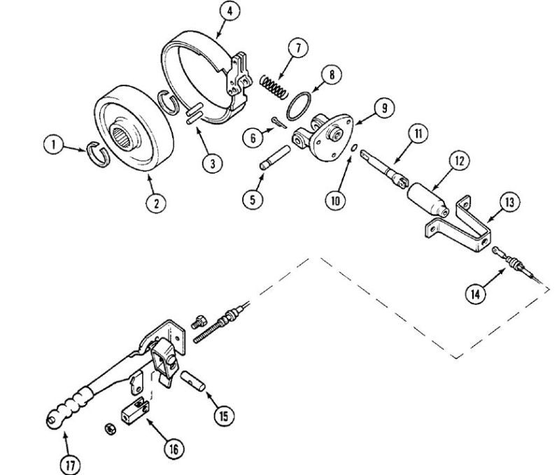

Käsijarrupanta EI ole lautaspyörän ympärillä, vaan on vaihdelaatikossa.
Normaalisti nostetaan hyttiä ja otetaan vaihdelaatikon kansi pois – ja sitten ks kuva
Ei ole -95 sarjassa
katsoppa tuolta:
http://www.messicks.com/CAS/52561.aspx
--->07) - BRAKES
---> (7-14) - HEAVY DUTY PARK BRAKE
Takatuuppareissa voi olla vielä vanhalla tavalla, mutta neilkoissa on järeempi malli, lautaspyörän ympäri.
