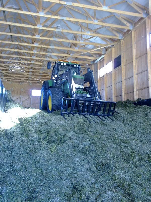

Köyhä
  • Viestejä: 515
Vs: Rehun levitykseen sopiva talikko..
On tässä alkanut rehun tekoa odotellessa mietityttämään tuon rehun levitys laakasiilossa taas kerran. Nykyisillään levitys tehdään 2 metriä leveällä kivitalikolla, joka ei ole ihan omiaan siihen hommaan. Sen verran täpinäreiskaa itsessäkin on, että tuollaisen talikon voisi helposti tehdä 2,5 metriseksi helposti RHS-putkista ja normaaleista  rehutalikon piikeistä. Onko raadilla suositella jotakin paikkaa, mistä saa talikoita edullisesti tuossa kokoluokassa, vai kannattaisiko oikeasti laittaa kemppiliimapyssy laulamaan?
RHS- putket saisi varmaan 2-3 sadalla, kiinnikkeet Trima kuormaimeen sen 70 ekua, piikit aina noin 50-60ekua/kpl, joten helposti pitäisi saada alle tonnin tuollainen 2,5 metrinen härpäke tehtyäkin?
Tommonen on kätevä
http://aijaa.com/v.php?i=001137722122.jpg
http://aijaa.com/v.php?i=000867722125.jpg
http://aijaa.com/v.php?i=003327722129.jpg
http://aijaa.com/v.php?i=002657722130.jpg
http://www.vemitek.fi/laitteet_ja_varusteet.html  omasta tarikosta kuva, tekee asiakkaan mitoilla...

kyntaja
  • Viestejä: 1406
  • Aasi vs. Peura
Oisko korkeimmalta kohdalta juuresta n.100-120mm korkeat. Menevät n.200-300mm siinä korkeudessa josta lähtee kaventumaan.Kärjestä on noin 20mm korkea ja vielä hieman teroitettu.Paksuutta löytyy n.30mm
Nii se on...
SAS
  • Viestejä: 12800
  • Velehojen Veleho
ihk myimät on kestäviä piikkejä ja holkit,tosi kestäviä.
Yylensä ei ihk saa mitään hyvää tavaraa ,mutta nämä on.
