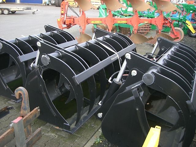

Siilo on reilu 8 metriä leveä ja 3 korkea. Apetta menee 4 tn päivässä. Rintuus etenee hyvää vauhtia ja rehu irroitetaan powergrapilla. Säilörehu korjataan ajosilppurilla noin 8 -10 tunnin aikana. Levitetään ja tiivistetään 15 tn painavalla kaivurilla ja kahdella raskaammalla( noin 8 tn) traktorilla. Siilo peitellään huolella koko porukalla ennen kuin miehet siirtyy seuraavalle työmaalle.

Tiedä sitten minkälainen vekotin tuo powergrap on, en ole koskaan kuullutkaan, mutta kokeile vaihtaa irrotustekniikkaa ensin.

Siksi sen vähä mainihinki, että poljetus ei jää puoli tiehen eikä virhe käymisiä pitäisi olla teon aikana. Tosin tuo on ihan tosi juttu, että kun rehu korjataan vauhdilla pitää tiivistyksen olla tehokasta teon aikanakin eikä vain lopussa. Siilo tehdään ensin täyteen, sitten jatketaan aumaan. Siinä ajassa kerkeää siilon polkea huolella. Ja taas kun siiloa peittelee niin useampi kone polkee aumaa. No kuitenkin tahtoo tuo 3m korkea kasa hieman(20 - 30 cm) painua ajan mittaa. Mutta nyt kuitenkin epäilen että syy pitäisi löytyä jostain muualta kuin tiivistyksestä. No se on tietysti oma mielipide, mutta meinaa tuo powergrappi alkaa antautumaan rehukakkuja irroitellessa. Kuutio painon pitäisi olla kohdallaan.

Eikös tuollaisella saa rehurintuuksen hyvin pöyhittyä,Leikkaava terä aina parempi irrotuksessa

Juuri kyseinen kauha on käytössä. Olet oikeassa että tuolla saa rintuuksen ku rintuuksen vituiksi. Siksi sitä ei työnnetäkkään suoraan kasaan. Vaan otetaan tavaraa hieman alaviistoon päin, jolloin piikit "siirtää" rehun kauhaan. Saa myös tarvittaessa "riuhtastua" rintuuksesta jopa 1500 kg paakkuja. No ei ollut aikaisemmin ongelmaa tuon kauhan takia kun ollut jo pitempään käytössä.
