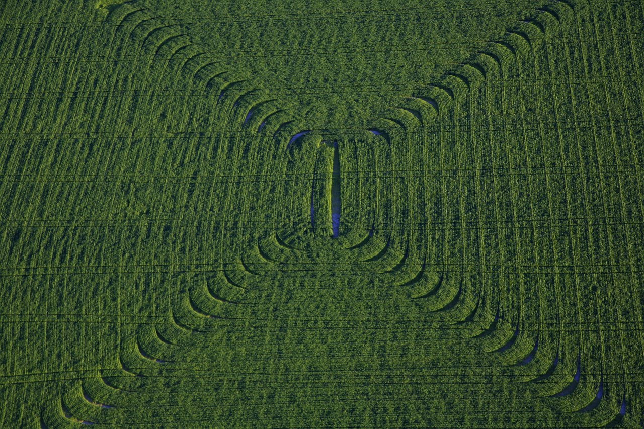

Siinä malli esimerkki kiertämällä kylvöstä          http://2.bp.blogspot.com/_qdvFVRJ9VdM/TDDLyIR_XtI/AAAAAAAAFgs/jQm_9q2FlVo/s1600/viljakuvio.jpg

Komee kuvio, onse kolme kertaa joutunu koneen nostamaan, tolla koneella tuskin enää suoraan ajetaankaan.  ::)

20 kierrosta ensin ympäri ja kolme viimeistä "pisintä sivua"  :D
