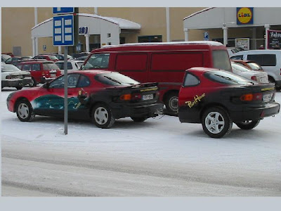

Näin viikolla omatekoisen peräkärryn  :D
Ei tämä mutta tyyli sama
Kysymys
Mistä autosta sais helpolla värkin?
Kantavuus ei mikään ihan maharatoon tartte olla, muttei kiikerä >> lehtijouset ? vakaaja tanko? viistoperä ( olis katettu malli )  lava-auto olis tietty jo puoliksi valimis muttei kovin erikoinen.

Taitaapa olla huikan työläämpi saada nykysäännöksillä tuollaista kilpiin. Eikun kats.konttorilta kysymään tämänhetkistä tilannetta säänöistä (jotka tuntuvat muutuvan koko ajan ja eri paikkakuntien välillä). Tosin pykäläthän ovat kaikille samat, mutta tulkinta ???.

Voi että ei voi enempää lapsettaa,mitä tuolla  tekee,muuta kuin kaljakorin kuskausta ja kissan pissihiekkkaa

Viralliset tulkinnat löytyy tuosta:
http://www.ake.fi/NR/rdonlyres/D72789C4-7794-470E-98D4-88637A6669AD/0/19462082007_vetoaisa.pdf
http://www.ake.fi/NR/rdonlyres/17D4D4BC-7646-4973-A78D-B93F8B5541BE/0/10692082007_LIITE_Esim_vetoaisasta.pdf
Ei ole kovat vaatimukset kunhan katsoo ennen rakentamisen aloittamista.
Käytännössä siis vaaditaan että vetoaisa menee yhtenäisenä akselin taakse asti ja vedetään kiinni pulttiliitoksella.
Pyöränavat pitää myös olla hyväksyttyjä, eli auton omat ei taida enää kelvata.

Jos antaa olla takapenkit paikallaan ja laittaa etuseinä siihen ja klasin. Voipi kuskata enempi porukkaa.

    Wartburg. Siinä on suora taka-akseli ja jouset valmiina. Farmarissa kulmikas hytti = tilaa hyvin.

Se warre oli aikanaan varmaan yleisin kärrynaihio, meilläkin löytyy vielä tuolta jostakin varrekärry, koppa tosin lenti metsään, mutta kurki on hitsattu suoraan takarunkoon kiinni, joka oli katkaistu etupenkin takaa poikki sit siihen lava päälle kantavuus aika mahdoton vaikka lava oli toivottoman pieni, mutta kunnon 15 tuumaset renkaat ja jousitus ei pompi niin, kuin aikansa pikkupyöräiset muulit.
