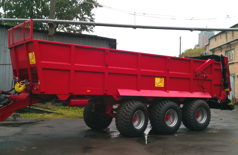

Kyl siinä suupielet nykii kun kuskaa 10 kuution ryssärattailla 50 kuormaa pitkin kyläteitä pellolle kasoihin. Ja ne suupielet nykii ihan muulta kuin kuskilta....
Tarpeeksi iso Tempo, niin ei tarvitse mitään patteroida: http://lmr.lv/images/products/ptu20d_4b.1349640087.jpg
